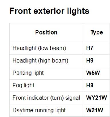

Vozim Passat B8 Comfortline, halogeni farovi, dnevna svetla u maglenkama. Tri godine je kod mene i do sada nisam menjao sijalice, pa verujem da još uvek rade one iz prve ugradnje. Obzirom da je to već osam godina (auto je 2015. godište) pretpostavljam da im se bliži kraj.
Zbog estetike hteo bih da sva svetla napred budu bela (nikako plava nijansa), s tim da ne bih želeo da budžim bilo šta (ksenon, led…) već bih ugradio halogene sijalice koje sijaju belo. Čitajući ovu temu na forumu mislim da je optimalno da uzmem Philips White Vision Ultra. 4200k bi trebalo da je „dovoljno“ belo, 350h rada bi trebalo da traje više od godinu dana obzirom da godišnje prelazim oko 15-20 hiljada km, naročito imajući u vidu da imam i dnevna svetla.
E sad, dolazimo do problema :) Naime, ovo su prednja svetla na mom autu
sijalice 1.jpg (25.28 KiB) Pogledano 2778 puta
Ja sam na internetu u našim radnjama našao Philips White Vision Ultra sijalice H7 i W5W (zajedno 2+2 oko 3.500 dinara) i to mi pokriva oborena svetla i poziciju.
Sijalice H8 (maglenka), H9 (duga svetla) i W21W (dnevno svetlo) nisam nigde našao. (na jednom mestu videh H8 PWV ali ne Ultra, po ceni 4.650 din po komadu – deluje preskupo).
Moje pitanje, da li i gde mogu da se nađu ove sijalice? Ako ne mogu, šta mi preporučujete kao zamenu da se nijansa boje ne bi razlikovala a da je taj ili sličan kvalitet?

21W sijalica ima na svakoj pumpi, u prodavnici, maltene na kiosku, i bele su standardne za svetla a žuta varijanta je za (providne) žmigavce.
Te sijalice od 21W su i u svakom kompletu sijalica, obično po 2 bele i jedna žuta.
Naravno, to nisu halogene ( koje i ne trebaju na tim pozicijama).
H8 evo npr Bošove
u ponudi.
A imaju i H9
Svakako bi u ovlašćenom servisu VWa trebalo da imaju u ponudi sijalice kao rezervni deo ako ovo zbog nečega ne odgovara.

Ok, jasno je meni da sijalice 21W mogu lako da se nađu, ali da li ove bele sijalice 21W daju belu svetlost ili nijansu na žuto (kao fabričke, okom posmatrane one jesu bele ali svetlost koju daju je nijansa žute kao i obične halogene na oborenim svetlima). Isto pitanje se odnosi i na H8 (Bosch) i H9 (Osram) koje si mi preporučio. Dakle, ja bih prvenstveno želeo (uz određeni kvalitet sijalice) da mi sva svetla imaju belu nijansu (kao što daje Philips White Vision Ultra).

21W su obične, standardne sijlacije, nehalogene, sa žarnom niti i naravno da nemaju visoku temepraturu boje već standardnu iliti toplo belo.
Iskreno, ni ne razumem šta se traži, jer postoje bele i žute od 21W i kao takve se prave-prodaju.
Ako nisu bele nego "škilje" i uvku na žuto možda im je premali radni napon, nekli problem sa instalacijom vozila pa to treba proveriti voltmetrom na samom grlu sa upaljenim sijalicama.

O sto se traži ili je LED ili obična sa plavim premazon sto je najgora varijanta. Drugim rečima ne postoji.

@ljubitelj ne, ne škilje, sijaju kao i na svakom drugom pasatu koji viđam na ulici, ali sam ja hteo da to bude više belo :) no, očigledno je da se ono što sam ja želeo i ne postoji kako reče @Sloba :)
