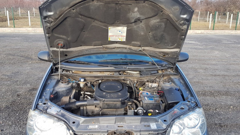

Uspeo sam da nadjem ovaj tapacir za haubu u SD, montirao sam ga odmah na licu mesta.
Sa ovim na haubi i susplehom auto je spreman za zimu :D

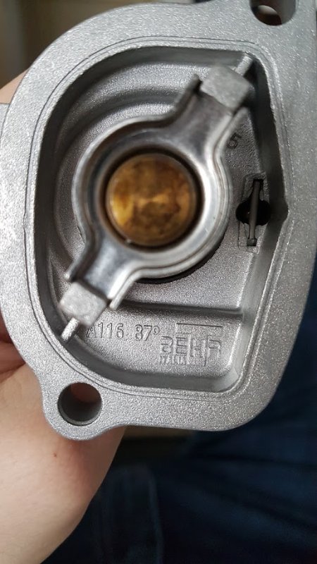

Termostat vernet sve vise i vise umire, autu treba oko 6km da postigne radnu temperaturu i kad postigne ne ostaje kazaljka na sredini vec pada.
Uzeo sam danas Behr isto kao Bax, da probam i njega posto ga svi hvale a vernet crkao posle 25 26 meseci.
Primetio sam kada sipam vodu u onu lulu gde dolazi crevo na termostat da pusta vodu kapuce malo po malo i sve iscuri.
Sutra treba da ga montiram i nadam se da nece da bude falican kao Baxov :besan:

Obrati paznju da li ima razlike u zvuku motora sa izolacijom pa kavi utiske. :doubleup:
Koje godiste ti je Punto, jel to Classic ili je iz uvoza? Pitam zbog kucista filtera vazduha jer vidim da imas stariji tip kucista.

Cini mi se da je malo tisi i u kabini i spolja, mada ovaj motor je i bez ovog cebeta na haubi bio tih :D

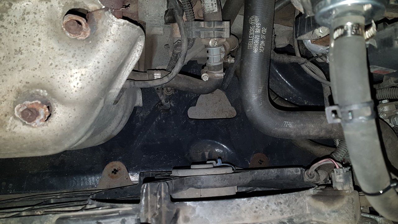

Primetio sam da punto classic nema ovu izolaciju iza motora dok ovaj moj ima,vidi se na slici
Ovaj je iz uvoza nije classic, 2004 god je pa zato ima taj stariji tip kucista za filter :pijemcaj:

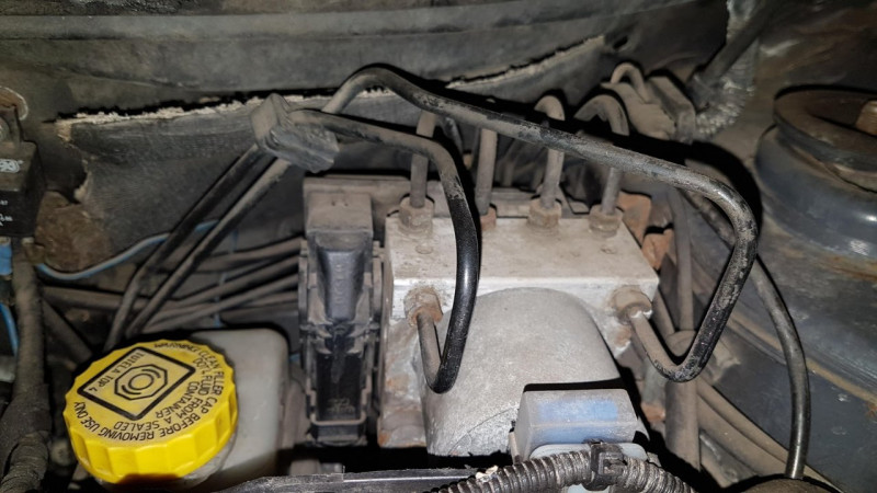

Zvučna izolacija na požarnom zidu? Da li je iz komada, nalepljena, s tiplama ili kako već? Možeš li je slikati? :)

Da, zvucna izolacija na pozarnom zidu. Koliko vidim iz jednog komada je ali ne mogu da provalim kako je fiksirana ali sam siguran da je postavljena u fabrici.
Evo par slika, slikao sam i suspleh :D

Ajde ga bas testiraj pre montaze. Zagrej ga u dzezvi, pa vidi kad otvara, trba da se otvori kad krene voda jako da sisti a jos nije prokljucala, posle kad se zatvori urado jos jedna leak test. A pre motaze isto probaj sve i sa Vernrtom.

Probao, otvara pre nego sto pocne voda da kljuca, snimio sam ako te zanima mogu da okacim na youtube. A leak test i dalje mu nije sjajan, kad sipam vodu u onu lulu curi voda tamo gde je ona kuglica i kad iscuri ono vode sto moze da izadje na tu rupicu onda u termostatu ostane jos malo vode i onda voda kapuce kroz onaj sesir gde naleze i to mi se ne svidja. Al sve se nadam da je normalno to jer naleze metal na metal :think:
