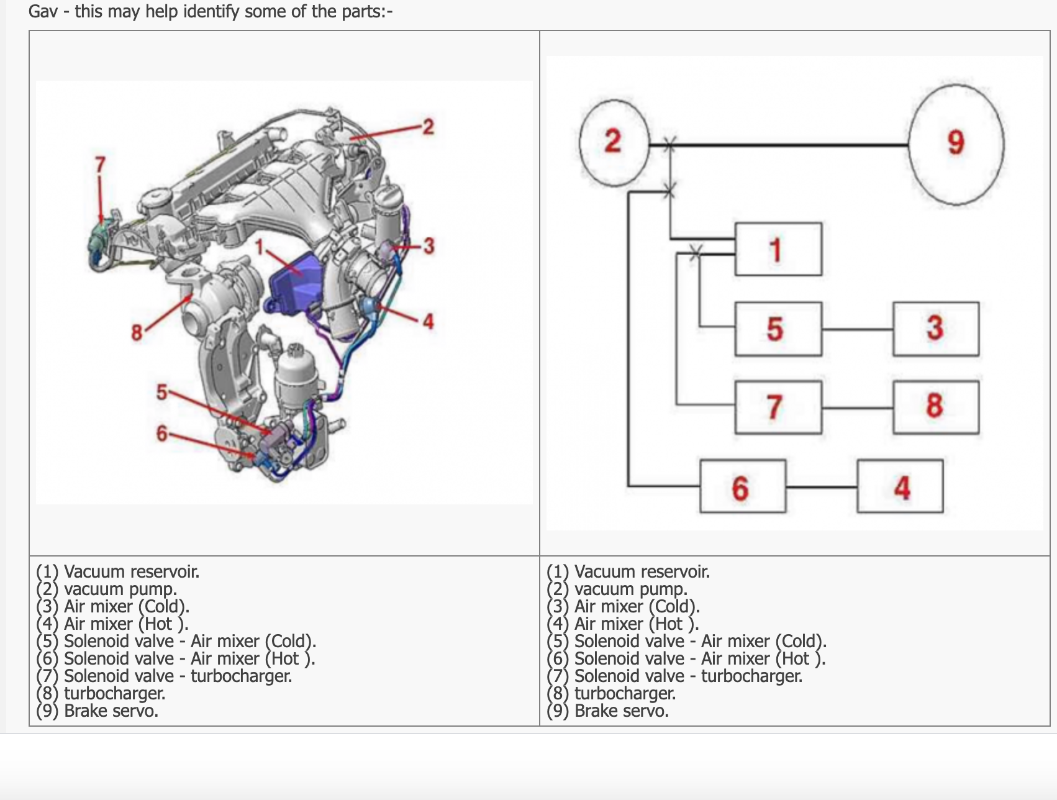

Kako sam ja ispratio creva i razumeo sve, ovaj neki princip je kod mene:

A kod mene je trenutno,
jedan vod ka aktuatoru direkt, zaobilazi ventil.
drugi vod u throttle body direkt (tako ide i fabricki)
treci vod je ceo otkacen i on je u stvari ovaj prvi, jer nisam imao vakum creva vise da spojim na ventile za throttle body, nemam problema u leru, ne menjaju se obrtaji, zna se izgubiti gas kad je hladan i tesko sam ga upalio jutros, samo sa gasom mora. Kad je zagrejan ili toplo napolju upali na pola kljuca. Dakle to je nova situacija od sinoc.

Kao što je na tom dijagramu prikazano, prost vakum sistem sa 3 ventila od kojih su 1 za topao vazduh, 1 za hladan vazduh i 1 za regulaciju turbine.
Na drugoj verziji HDI postoji i 4.ti ventil za EGR, za nijansu složeniji sistem pošto rad tog EGR ventila je spregnut preko ECU komandi sa radom ventila za hladni vazduh.
Svi su ventili isti, medjusobno zamenjivi.
SrdjanN

ljubitelj napisao: 07 Mar 2021, 10:40 Kao što je na tom dijagramu prikazano, prost vakum sistem sa 3 ventila od kojih su 1 za topao vazduh, 1 za hladan vazduh i 1 za regulaciju turbine.
Hm, a da li znas da li 407 2.0 HDI 2004-to ima vakumski egr ili elektricni, ima dzek na samom egr-u pa pretpostavljam da je elektricni?
Ja sam se izgleda samo igrao sa ova 2 ventila za topao i hladan vazduh...
Miogao bih da probam da zamenim od aktuatora sa ovim za topao ili hladan vazduh?
Postovi: 11778
Re: Peugeot 407 2.0 hdi, turbina i safe mode?
Elektro EGR.
SrdjanN napisao: 07 Mar 2021, 10:22
Ne ide direktno fabrički već je prema shemi na dijagramu. Obe klapne su upravljane, naizmenično rade.
Topla kada je otvorena hladna je zatvorena, i obrnuto topla kada se zatvori otvorena je hladna.
Dok radi motor, kao i pri paljenju motora.
A obe se zatvore kada se motor gasi.

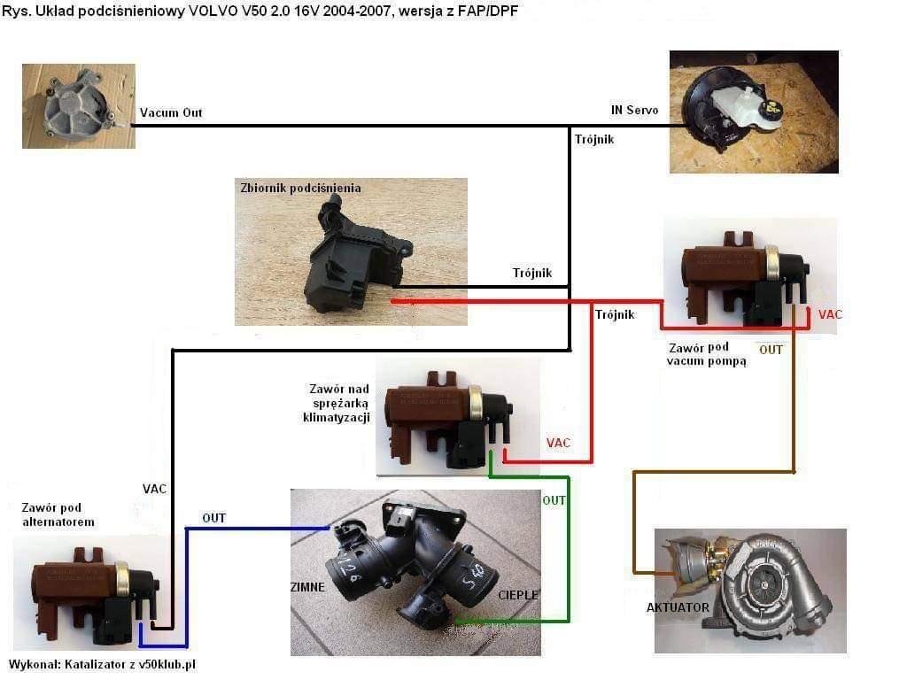

Da, ali jedan vod zaista ide iz vakum pumpe direktno iza throttle body, drugi vod ide odmah pored u Y racvu, odatle jedan deo ide isto odmah pored tog u throttle body, a drugi u prvi ventil , onda izlaz iz tog ventila ide opet u throttle body.
A u drugi ventil koji je ispod tog ide vod iz throttle body a izlaz ide skroz iza do treceg ventila koji je za aktuator, tako meni deluje, al moram sve da dobro proverim...
kod mene je sve sada drugacije, al imam fabricke putanje creva pa vidim gde idu.

Post od SrdjanN »
identican sistem mom, sada sam sve povezao isto, video sam gde gresim, nije mi bilo jasno da je rezervoar vakuma ispod klapni, sada sam isto povezao, pa cu da probam samo da mi se akumulator napuni jer mi ostala dijagnostika sinoc u obd :kezo:
jedino sto sam broj 7 preskocio i direkt iz rezervoara vakuma spojio na aktuator dok ne zamenim taj ventil, jer je on drugacije voltaze od ovih dole oko klapne,
