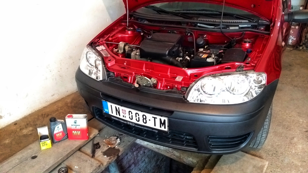

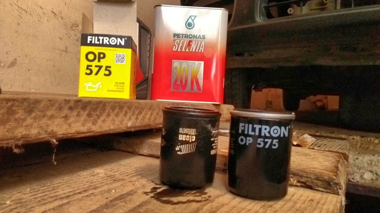

Postovi: 48600
Registrovan Punto pre neki dan, danas odrađena promena ulja i filtera, malo očišćen hladnjak od insekata i još par sitnica. Selenia 20k 3.600 dinara, filter 400 dinara, isprljane ruke ne računam. Na satu 21.730 km.
