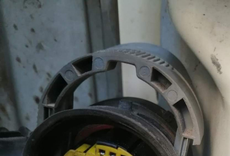

Treba komšiji da zamenim ovaj sivi plastični poluprsten, zapravo, osigurač konektora vrata. Lako se podigne do pola (kao na slici) da bi se odvojio konektor (višepinski džek), ali taj osigurač koji treba zamenim (sivi poluprsten) neće da ide gore kada se upotrebi normalna snaga.
Da li ga treba povući na gore svom snagom ili ima neka žabica ili sl. ?
Bax
Postovi: 12295
Post od Bax »
Jel mozes da provalis na osnovu tog rezervnog dela?
Postovi: 14426
Zadeneš šrafciger i pomoću njega sa obe strane lagano podigneš prsten, malo po malo. Zabrekao je verovatno od prasine i toplote vremenom, pa ne ide lako.

Postaviću slike tog dela popodne (hteo sam sada sli mi ne da preko mobilnog) i slike gde pretpostavljam da treba zabosti šrafciger da bi se proširio otvor ispod šrafcigera.
