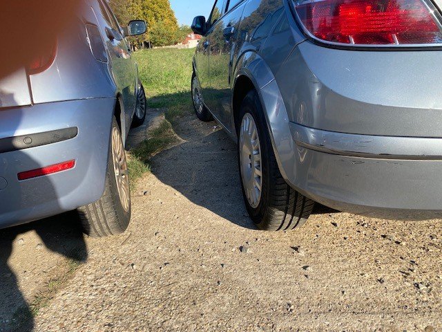

Dok još ima lepih dana "saniraću" "gradska oštećenja", na oboje kola, slika P1. Mislim da kraj gde živim ima najuži parking u Srbiji, pa prilikom parkiranja ćesto dolazi do češanja, pre svega ivica branika, jer najviše štrče. Na Puntu su branici bolje rešeni, nema oštrih ivica, a lajsna je crna pa se oštećenja ili ne vide ili me ne zanimaju jer nema značajne promene boje. Sa druge strane, lajsna na Astru je u boji karoserije i ona je prva na odaru, a sa oštrih ivica branika se guli boja od pranja puškom, tako da kod nje ima više posla.
Na slici P2 ovo providno je oprana flašica laka za nokte u koju sam uprskao providni autolak iz spreja.
Služi mi za Punta da odmah zakrpim rupe na providnom laku dok su još milimetarske. Nastaju povremeno samo na haubi, uglavnom par dana posle pranja puškom, malo ih izgreben noktom (proširim do zdravog prvovidnog laka), i onda nanesem četkicom providni lak iz flašice. Posle toga te male rupe se više ne šire. Na slici P3 su dva mala oštećenja na haubi koja sam tretirao providnim lakom pre 4 godine i ne povećavaju se, kao što se vidi.
