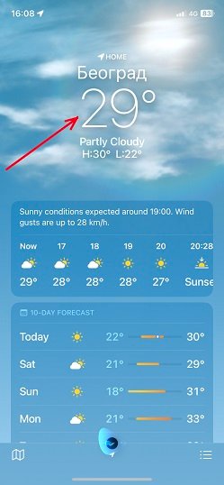

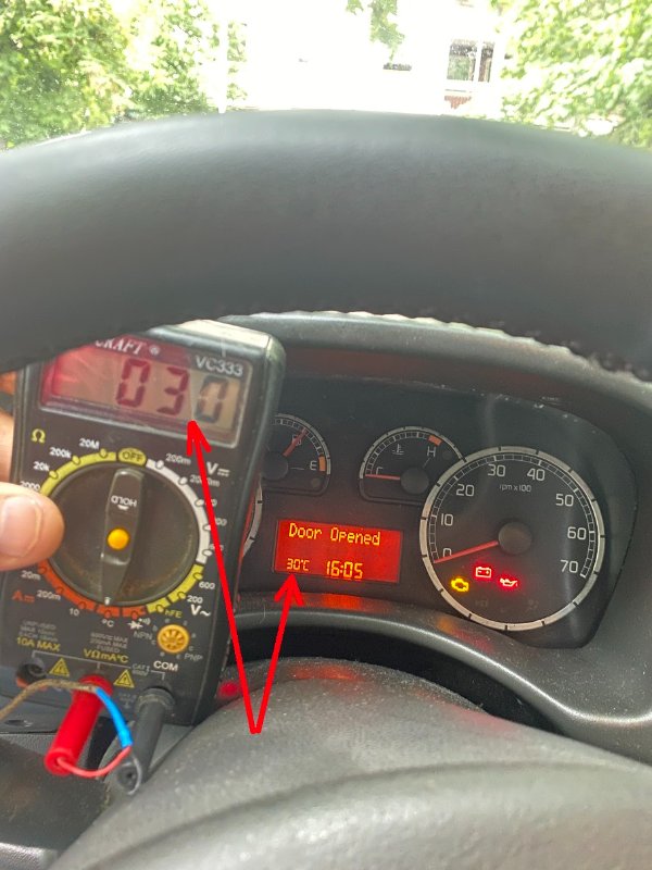

Evo moje merenje:
- prvo sam se uverio da mi je unimer ispravan, senzor unimera sam stavio ispod retrovizora, odmah pored originalnog senzora auta i pokazao mi je identičnu temperaturu koo što pokazuje auto, 30 stepeni, dok je na telefonu 29 stepeni što je OK jer sam bio na 8 km od centra grada, ne mora da bude baš potpuno ista temperatura plus sunce/hlad ...
