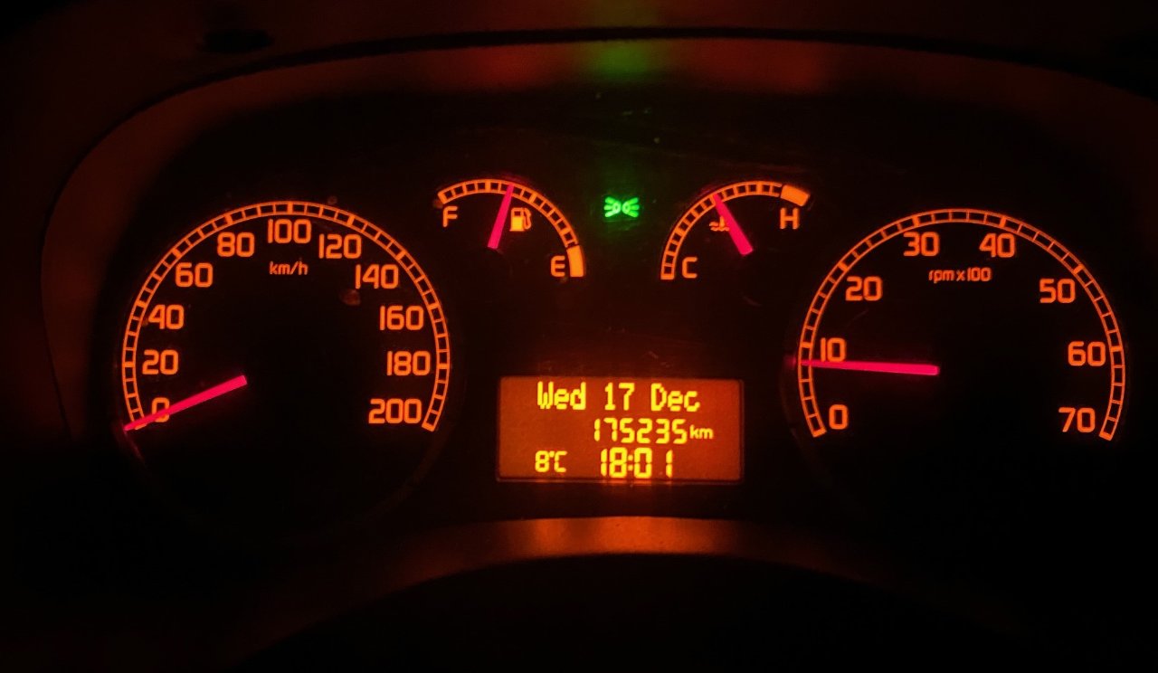

Danas, na 175.200 km, urađen mali servis i priprema za tehnički.
Pored malog servisa zamenjeno:
- Diskovi (TWR) i pločice (Textar)- pokušao sam da izbegnem zamenu diskova ali majstor je bio izričit da je došlo vreme,
- Crevo hladnjaka donje (naravno, kada sam stigao u servis nije se pojavio miris antifriza ili paljevine, da im demonstriram iako je bio zagrejan a novo antifriza ma max (u hladnom stanju), uvek se pokvarene stvari uplaše od majstora :P :P :P ),
U najavi:
- obe veljuške su popustile i to na obe isto - jedna, manje bitna gumica ima lufta, pa će sledeći put da zamene obe viljuške,
- centralni nosač motora će uskoro biti zanzamenu (pretpostavljam da su mislili na "reket")
- inače sijalice pozicije koje sam kupio pre neki dan su marke Bosch pa ćemo da vidimo za godinu dana kakve su se pokazale.
