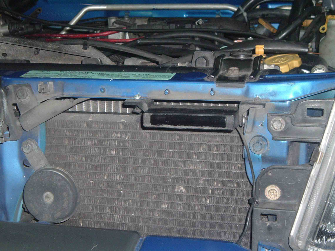

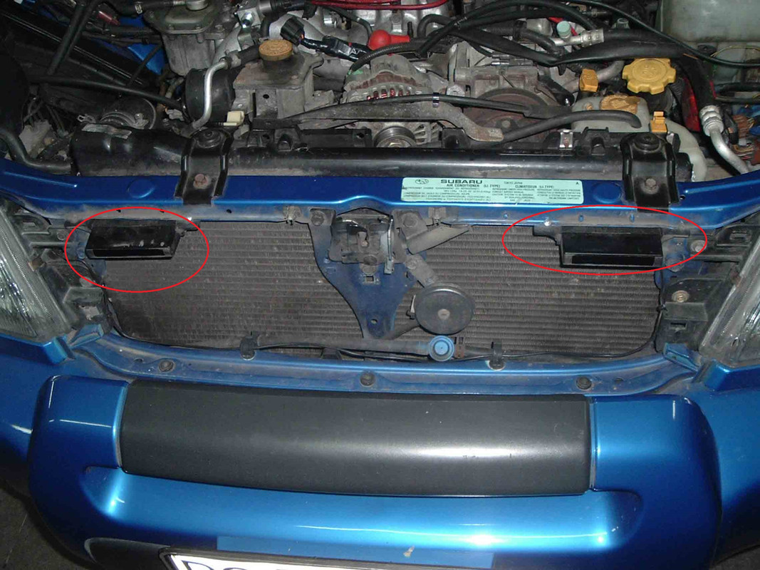

Почетком 2006. године у Немачкој сам купио ласерски ометач полицијских радара, америчке фирме Блиндер и то модел М40Х-Екстрем за СУВ возила с обзиром да сам имао Субару Форестер С турбо 1999. годиште. Имао је четири сензора, два за предњи део, два за задњи део возила. Овај модел сам купио из разлога што смо тада у породици имали још један аутомобил и син и ја смо хтели и на тај (Импреца ГТ турбо) да уградимо овај уређај, што је и урађено. Било је ипак исплативије да се узме овај модел него модел М20 са два сензора иако је нешто јефтинији био, али кад узмете два комплета М20 није баш јефтиније. Иначе овај модел М40Х-Екстрем сам платио 750,- евра, са попустом.
Код Форестера сам сензоре поставио иза предње маске, а причврстио сам их на предњи везни лим, а испред кондезатора климе, а димензија једног сензора је 73 x 38 x 19 мм:

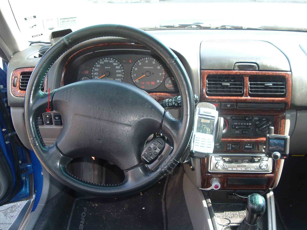

У самој кабини возила прекидач (са ЛЕД диодом) за укључење/искључење уређаја, поставио сам на видно место да се може брзо реаговати кад уређај открије радар. Управљачку јединицу (интерфејз) сам поставио испод инструментал табле, а у њеној близини и звучни сигнализатор (ја сам га звао пишталица, пошто је звук био доста јак и пиштећи, јачине је 95 дб). Стрелицом сам означио положај прекидача на инструментал табли:
