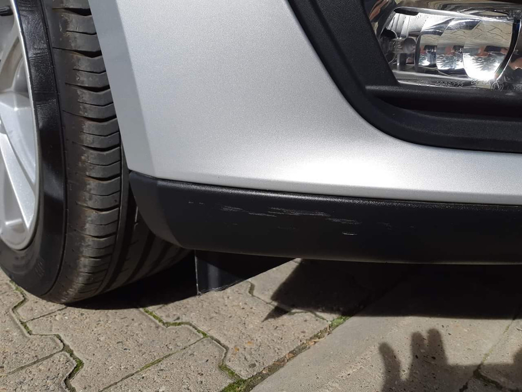

Ko zna. Na nekom parkingu iako pazim gde i kako parkiram. Dobro je da je poliranje mnogo izvuklo. Ko ne zna ne bi primetio.DukeNS napisao: 01 Apr 2018, 14:26 Nemoj cackati tu plastiku. Kontam da se uopste ni ne vidi.
Je l' znas ko te je zakacio? Bas maler...
A sa crnom plastikom mozda se malo poigram pa je ismigram i predjem crnim sprejom za branike.
Re: Detailing
Moraces da naneses kit, zato sto ce se videti udubljenje koje ces da napravis smirglom.

Kad ti djavo neda mira.Darko napisao: 31 Mar 2018, 10:36Bio sam kod coveka sto radi poliranje. Presao je masinom. I 80% je bolje. Oseti se pod rukom na rubu da je malo hrapavo ali ne primeti se mnogo.ikac2000 napisao: 30 Mar 2018, 17:18 Za ovo na limu uzmi koektor u Fordu da zastitis, tu je boja skinua.
Sad me zanima kako da sredim ovu ogrebanu crnu plastiku ispod branika. Mozda ismirglati pa preci crnim mat lakom?

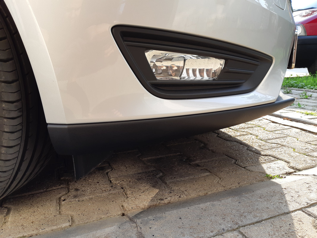

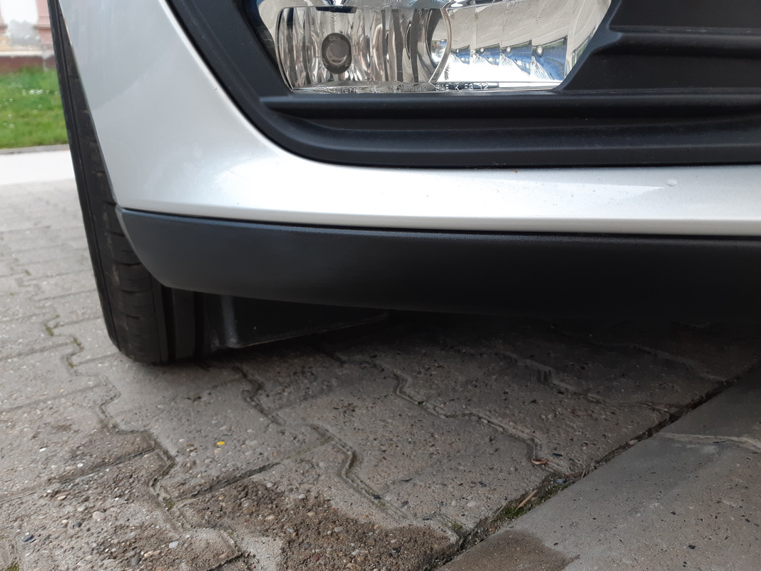

Konacno posle smiglanja presao i bumper bojom. Vrhunski je sprej.
Pre i posle.
Pre i posle.
