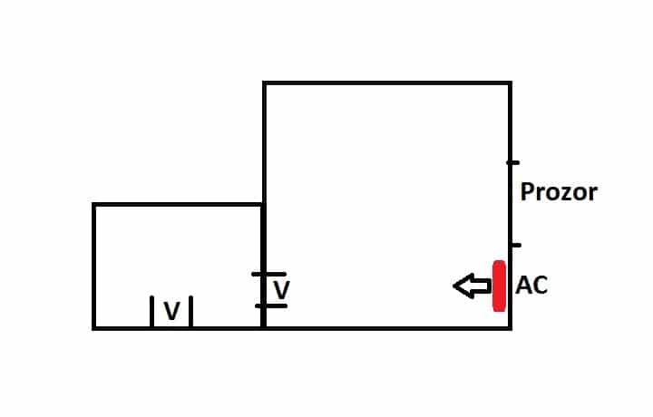

Sebekkg, za šta koristiš klimu i kakav je prostor, izolacija, površina i sl.
Re: TV - Audio - Video - bela tehnika
Za sobu+predsoblje (16+7m^2). Soba je na osuncanoj strani, imam spoljnu izolaciju, kao i pvc prozore. Posto je soba osuncana i iznad je potkrovlje bez izolacije na podu leti bude dosta toplo zbog potrkovlja.
