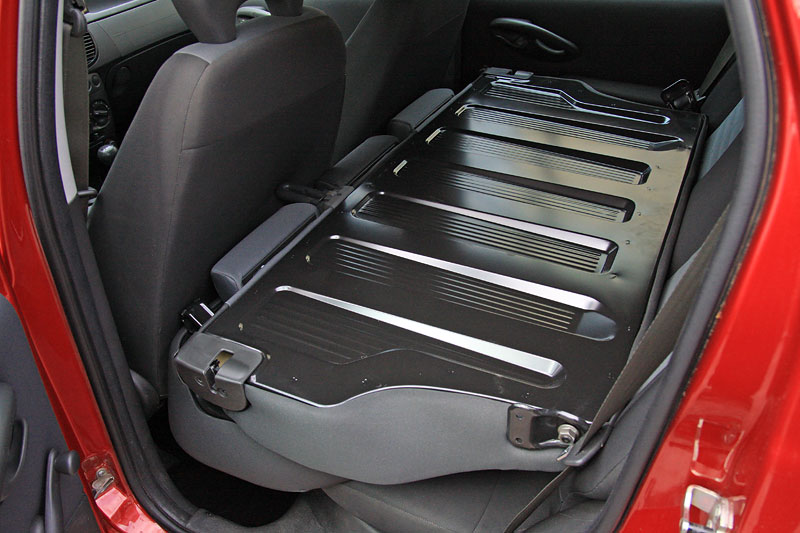

Zadnji pojas koji ide iz stuba ima u sedištu dve kopče. Da bi napravio klasičan pojas u tri tačke moraš ga izvući iz stuba, proturiti kroz vođicu na sedištu, ukopčati prvu kopču koja je sa leve strane putnika - time si napravio standardnu postavku. Tada se pojas prebaci preko putnika i ukopča sa desne strane.

A kako ćete da rešite pitanje kopče dole ispod sedišta, jel imate tri kopče ili i to ugrađujete?

To bi trebalo da je najlakše rešivo. Treba da budu četiri kopče s tim što dve mogu da idu na isti šraf. Potrebno je kupiti samo kopču sa trakom, al to se valjda dobija uz pojas.

Meni je normalan pojas na srednjem mestu bio koristan. Tu sam montirao dečije sedište kad krenem na duži put jer je to jedino mesto gde je dete moglo da ima koliko toliko dovoljno mesta za noge pa je lepo spavala.
Druga stvar je da je za sadašnje sedište nasln za glavu neophodan jer se sedište delimično kači i za njega.

Moraću izgleda sam majstorisati. Naime, zaista se razlikuje ona leva plastika pozadi sa zvučnikom, mora da ima dva proreza u ovoj varijanti sa 3 prava pojasa. Nisam našao komšiju da pogledam i slikam kako to izgleda ali sam video to na jednom pandurskom Puntu kod Stojanova - nisam slikao pošto je bio zaključan na parkingu, a od refleksija i senki ne može se spolja ništa valjano uslikati. Majstori u Stojanovu nisu prihvatili da "budže" i prave taj prorez (treba takođe da se buši i plastika gore na stubu gde se takođe šrafi pojas). Originalnu plastiku/nosač zvučnika i police nisu imali - nije ni skidana sa tih Puntića od kojih su pravili van-ove, a da se poruči koštala bi po njihovim rečima verovatno više nego celo novo sedište u ovoj "varijanti", pa ću morati sam da to uradim. Ili, možda i neću odmah staviti taj srednji pojas već ću probati naći na otpadima tu originalnu plastiku, mada mislim da su male šanse...
