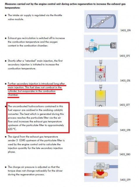

Skoro svo to zaliveno gorivo se sliva u karter, tako da sada imamo mesavinu ulja i dizela, a nivo ulja raste.
Odakle ovakav zakljucak?
DPF se nalazi prakticno u auspuhu, dakle van motora. On se snabdeva nesagorenim gorivom iz motora. Kada to gorivo jednom izadje iz motora, nema vise nazad, pa mi nije jasno kako ono i na koji nacin moze da dodje do kartera, koji je sasvim odvojen od DPF-a?
Dizel se naliva direktno u motor u velikom visku i to nakon sto je normalno sagorevanje vec trebalo da se odradi, ideja je da zivo gorivo ode u DPF i tamo se zapali pa spali kao brener onu stroku tamo.
Svakako da deo dizela u tecnom stanju u tim trenucima kada nema vise jakog pritiska na karike (ciklus izduva) se sliva sa zidova cilindra direktno u karter.
Sto je vise zapusen DPF to je teze kretanje gasova i time povlacenja sa sobom zivog goriva pa se sve vise dizela zadrzava u cilindru.
Gorivo ne izadje iz cilindra dovoljno brzo i ne potpuno i eto problema. U idealnim uslovima DPF sistem je savrsen ali to idealno je ono sto kvari srecu.
To je uprosceni scenario dogadjanja.
U praksi ima svakakvih varijacija, ali generalno da bi se DPF regerisano potrebno je povecati njegovu temperaturu toliko da se sagore cvrste cestice taloga.
Nekada je to uspesno iz prvog pokusaja i tada je sve ok.
Neke preporuke za dizele sa DPF je da kada se dogodi taj proces regeneracije izvrsi servis zamene ulja i filtera bilo da je na redu bilo da je van plana.
Takvu preporuku ne navode proizvodjaci pa nije obavezna a kako je ulje krvotok motora a radi se o turbo motorima ta dodatna briga moze da pomogne a ne skodi jer ono sto obicno ubija motore su talozi i lakovi koji se stvaraju unutar motora i zacepljuju sita uljne pumpe, kanale podmazivanja, hidro podizace itd.
A ulje u svakom motoru, kod dizela posebno, u sebi u suspenziji nosi i raznosi razne cestice i ostalo sto je stetno pa u kombinaciji dodatnog zagadjenja dizelom kada ima uzastopnih pokusaja regeneracije zakljucak se namece da zamena ulja moze da bude korisnija nego sto izgleda na prvi pogled.
Izmedju ostaloga potrebna su posebna ulja kada postoji i sistem DPF, bas po specifikacijama namenjena takvim motorima.
Ivan

ljubitelj, koliko znam, gorivo se naliva direkt u DPF filter, a ne u motor, pa kroz izduv.

Jedino sto znam je da kada se prekine regeneracija, DPF ispusti tu mesavinu u karter i razredi ulje... Ostalo je nebitno, posto sad znam kako u buduce da radim.
Postovi: 22123
Re: DPF i regeneracija
Ne bre.
Ako se prekine regeneracija škodi filtru, karter nema veze sa tim. Karter trpi podjednako kod svake regeneracije, jer motor naliva naftu koja ne sagori, to je objašnjenje. Zbog toga motori sa DPF imaju definisan broj regeneracija po zameni ulja, tako da mogu ranije da upale obaveštenje za mali servis, jer je ulje već izgubilo svojstva.
Postoje motori koji na drugi način rade DPF regeneraciju, ne ušpricavanjem nafte u izduv, tako da kod njih ne postoji taj problem.
Napominjem još jednom da nafta iz auspuha ne može nazad u karter da uđe, valjda toliko kapirate motore sa unutrašnjim sagorevanjem?

Nemojte trpati Adblue i aditive za regenaraciju DPF u isti kos, jer su to dve potpuno razlicite stvari. AdBlue se koristi u tretmanu azotnih oksida.
Laki021 napisao:
ljubitelj napisao:
U sustini ljubitelj je u neku ruku u pravu, mada je dosta uopsteno napisao, ali zato je tu training manual da to objasni. :doubleup:
