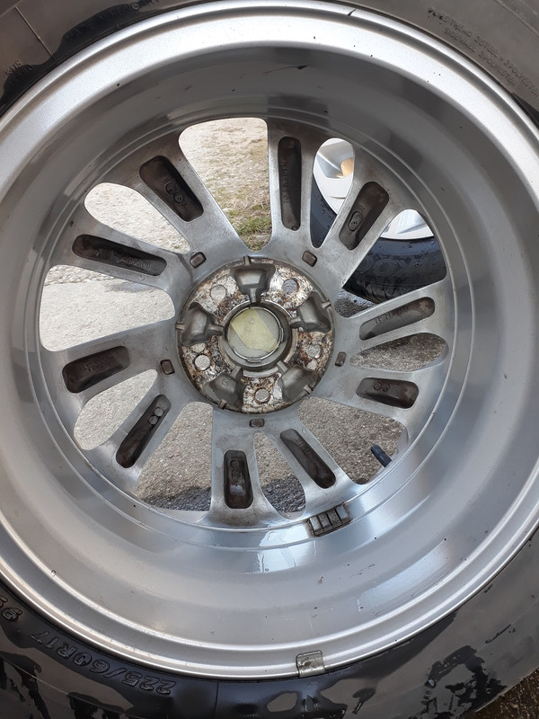

Jedna guma letnjeg seta je skidana zbog zamene TPMS senzora pre jedno dve godine i evo kako su u ovlašćenom servisu balansirali točak:
A evo kako je to fabrika uradila na ostala tri točka

Takozvano dinamičko balansiranje ponekad rezultira naoko neobičnim rasporedom tegova, a i nije svaki točak u istom debalansu. Ipak, rekao bih da je kod tebe reč o pukom dodavanju tegova. Pre svakog balansiranja bi stari tegovi morali biti uklonjeni.

Znaš kako je bilo, skinuli su gumu i vratili bez balansiranja najpre. Ali nisu je vratili u položaj kako je bila. Bila je podešena tačka na felni i tačka na gumi da su jedna do druge. Tako je na ostale tri. Ja to nisam odmah primetio jer sam računao da toliko znaju da guma mora da se balansira ako se skine i ne vrati kako je bila. Vozio sam tako dok jednom nisam izašao na autoput i pri 130km/h je auto najednom dobio strašne vibracije. Kao da će se razleteti. Onda sam obratio pažnju i shvatio šta je problem. Odvezao sam auto opet u servis, oni su sve proverili i kao utvrdili da je ok ali ja sam insistirao da se taj točak balansira. I jeste, samo je dodavao tegove. Probao jednom - loše. Dodao, opet loše i tako nekoliko puta dok je mašina pokazala 00. Sad ne trese ni do 200km/h ali ružno je.
Isto tako mi je privatni vulkanizer balansirao zimski set. Sto tegova je stavio i nije poklopio tačke na felnama i na gumama iako sam mu skrenuo pažnju na to.

Ne znam kako da nazovem osim nestručnost i tog vulkanizera i šefa ovlaščćenog servisa (jer ga nije naučio i nije kontrolisao da ne zna posao).
Bitno da ima tablu da je ovlašćeni...
Sve preko 20-30grama po gumi ukazuje da nešto nije u redu, da je guma ili sama felna lošijeg kvaliteta.
Inače, originalne felne na autu su koliko znam fabrički balansirane na do 5grama, na toliko idu u prvu ugradnju a debalans preko toga ide u doradu ili škart zavisno koliko odstupa.
Takodje se i kočioni diskovi balansiraju, novi treba da budu 0 grama, u potpunom balansu. (zato ima po obodu diska one vidljive malecne udubine)

Balansiranje: ne ulazim u to koliko grama je maksimalno, jer to zavisi od gume i felne; međutim, nagomilavanje tegova u više od dve tačke - izuzetno tri (npr ako nema odgovarajuće) - je znak da nešto sa pristupom balansiranju nije u redu.

Sta do 5 grama? Moze jedino 5 grama tolerancije, kako je setovana masina. Nikakav skart nije, i nema veze kolicina tegova da li ce guma stvarati vibraciju. Ima guma koje se nadju sa felnom u 10-15gr pa opet tresu, deformisane su. Lateralno kretanje gume je najcesce kod vibracija i reklamacija.
Dolaze iz fabrike gume sa balansom i preko 60gr, i to ne retko.
Na ovoj felni sa slike je trebalo skinuti stare tegove pre balansa, ali dosta njih to ne radi sto je susterski. Treba zarotirati gumu 190c ako trazi 60+ grama, u 90% slucajeva se gramaza smanji na vise od 50% nekada i za 90%. Na prikazanoj felni slobodno odlepi ove tegove na unutrasnjoj strani felne, ti sto su jedni naspram drugih jer su visak, jedni druge nuliraju. Da ih je skinuo pre balansa, mozda bi mu trazilo 5-10gr, a ne da lepi 55-60gr. U vecini ovlascenih je ista prica sa vulkanizerskim uslugama.

Sta do 5 grama,
Piše, felna u debalansu.
Preko toga ide na doradu.
Kakvih crnih 60grama tegova nove felne za prvu ugradnju, takva felna se ne montira tamo gde se brine o kvalitetu kontrole proizvodne linije.

Klipni kompleti kod »Folksvagena« su se do kraja osamdesetih smeli razlikovati do 15 g, kod »Fiata« 5 g, najkvalitetnije kovane felne preko 100 g, a projektili uporedive mase 300 g. Nije greška. To nije isto što i debalans na koji ti misliš, ali 5 g takvog - uslovno - je lep ali prestrog uslov koji bi ukočio proizvodnju. Kako je tako je. To se naknadno balansira.

Ovaj moj točak sa prve slike bio je balansiran nekim malim tegom kao ovaj sa druge slike. Oni su fabričke tegove skinuli pre balansiranja ali su zaokrenuli gumu u neki nepovoljniji položaj i uz to nisu pogodili balans iz prve, pa su dodavali tegove dok nisu pogodili. Našao sam na netu da tačke na novim felnama i gumama upravo označavaju optimalan položaj kako okrenuti gumu u odnosu na felnu. Nije slučajno što je fabrika na svakom točku to ispoštovala i evo sa koliko malo su dobili balans.
@dag81 Kapiram to sa naspramnim tegovima ali neću napamet da diram, bar dok tegovi ne zarđaju i krenu da me nerviraju :)
Srećan sam ipak što su uspeli da skinu i vrate gumu bez ikakvih posledica po felnu. Ni tačkica.
