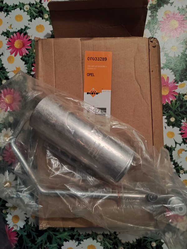

Propustio sam da si mi napisao to za kalibraciju. Uglavnom najbitnije je da je kalibracija dosta pomogla.
Citao sam na vise mesta da savetuju da se na crominoj klimi promeni sušač na vecim kilometrazama. Uzeo sam ga pa planiram zamenu uskoro.
Koja je tacno njegova uloga?

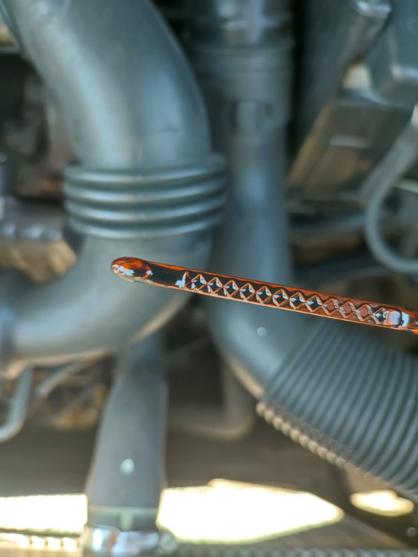

Da li je ovo normalna količina ulja?
Citroen C4...
Ne razumem se u merač,prvi put vozim Citroen.

Jeste, malo iznad pola. Možeš da doliješ nekih 150-200ml da bude bas ispod maksimuma.

fabirka uvek kaze na pola meraca ali ja sam uvek drzao na 3. kockici od max, to mi je neki reper kod svih kola, znaci malo ispod max a to je u tvom slucaju jos mozda 100ml

Kod 1.6 HDI mora uvek biti na maksimumu i taj motor uopste ne trosi ulje kad je ispravan. Mislim na vidno vizuelnu potrosnju, mozda potrosi 50ml od zamene do zamene (15.000km). Dolij ulje do maksimuma obavezno po specifikaciji.
