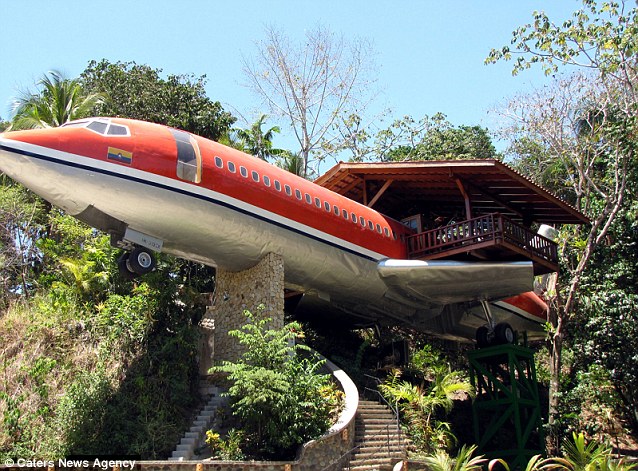

Ja se ne bi bunio za ovako nesto, napravis gajbu od njega :D
