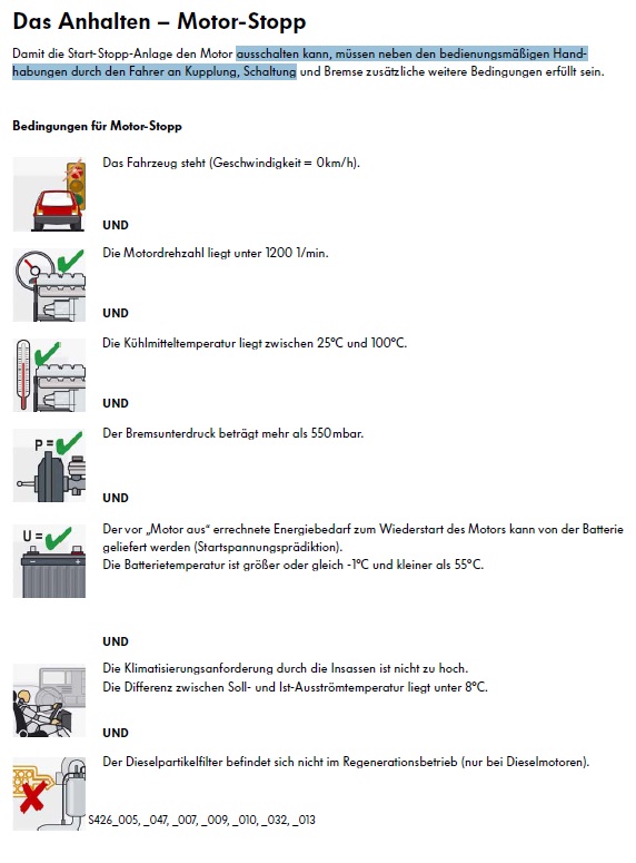

Re: Start-Stop sistem
Evo uslova za gasenje kod start stop sistema kod vw.

VWov pretposlednji uslov za maksimalno 8C diferencije spolja temp- zelja vozaca za nasu klimu kao da skoro potpuno onemogucava rad start stop sistema prakticno celo leto, mozda cak i blizu pola godine kada je kao sada bilo produzeno toplo vreme.
Na sta se odnosi >0,55 bara potpritiska u usisu s obzirom da motor mora da ima manje od 1200rpm istovremeno kao i da je auto nepokretan, ima li detaljnije objasnjenje ?
Nema daljih objasnjenja u vezi podpritiska u literaturi koju imam.
