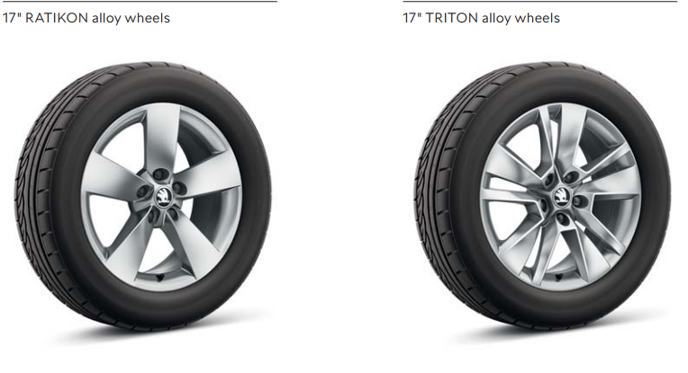

23.200rsd/kom. original 17", imaš 2 modela. Isti čep je za seat tako da možeš kod njih naručiti čep.
