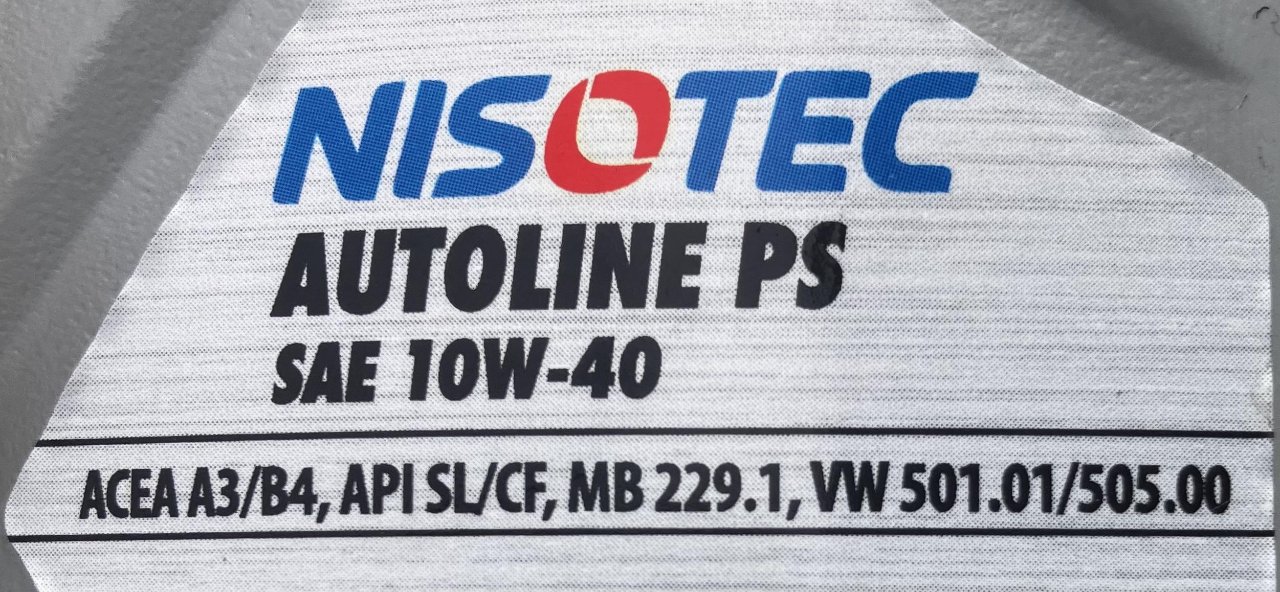

jel ova tabela vazi iskljucivo za 504 i 507 normu posto nem nisoteca koje je 501 i 505
DS9
Postovi: 873
Pridružio se: 18 Nov 2013, 11:35
Re: Zuta lampica i "check oil level" Audi A3
Post od DS9 »
Da, gornja lista sadrži isključivo spisak ulja koja poseduju odobrenje po normi VW 504/507.
Inače VW izdaje kompletan spisak svih ulja koja sadrže njihova odobrenja, što je posebna priča (i tiče se napomena o uljima za različita tržišta, tj. kontinente). Ako vas zanima kompletan spisak potražite na internetu sa ključnim rečima npr. VW approved oil list ili slično. Stvar je inače dinamična, jer su u slučaju VW-a odobrenja vremenski ograničena, koliko se sećam na tri godine.
Što se tiče navedene nisotecove 10W-40 polusintetike sa slike - ona nema odobrenje tj. Approval od VW-a po navedenim VW normama 501.01 i 505.00, (tj. nema ni jedno odobrenje za pobrojane norme) nego Nisotec tvrdi da to ulje zadovoljava specifikacije pobrojanih norme (što je uobičajena praksa među proizvođačima ulja).
To dakle znači, da nema zvanično odobrenje za navedene određene norme, ali da to ulje (najverovatnije) zadovoljava specifikacije tih normi.
Zbog toga sam u mom gornjem odgovoru naveo šta treba činiti po mogućstu, a šta po nemogućstvu.
Dakle, po mogućstvu insistirati na ulju koje ima odobrenje; a po nemogućstvu/nedostupnosti prethodnog - nabaviti ulje kome stoji na ambalaži da zadovoljava specifikacije potrebne norme (bez obzira što nema odobrenje/approvall).
Sad, to što je meni draže da upotrebljavam npr. nisotecovo ulje koje je adekvatno za neki motror bez obzira što nema odobrenje, i to kud&kamo u odnosu na uvozna ulja koja imaju odobrenja - je moj personalni izbor.
Zvanično, tj. kako bi stručnjaci odnosno stručni profesionalci (za maziva u mašinama) savetovali - u mašinu isključivo ulja sa namenskim odobrenjima (po mogućstvu).
Ja nisam stručnjak, tj. maziva i mašine mi nisu profesija - pa pišem, i za moje mašine činim, ono što se meni sviđa i što lično smatram najzgodijim, tj. ono što me u datim okolnostima čini najsrećnijim. :sesir:
