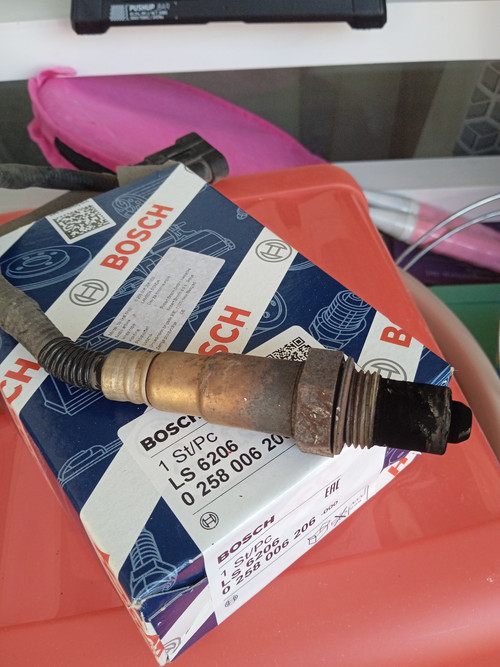

Drugaru oko 120k km, upalio gresku za prvu lambda sondu pre katalizatora, obrosali je, ona se ponovo upalila, posle 2 dana.
Da li menjati sondu, ili moze jos nesto da zeza?
Auto ide relativno normalno.
Vozen auto do Nisa, sve je OK, resili smo.
Inace skidanje sonde, skida se zastota sa izduvne grane, gornja 4 srafa, donja tri srafa su krta i lako pucaju. Potom obican kljic viljuskasti i sonda je odvojena,
