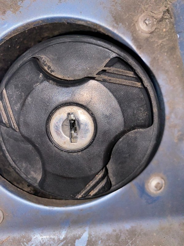

Izgleda da mi je izvađeno gorivo sinoć posle ponoći,
Sinoć napunio za 3.000 din i došlo je do malo iznad polovine.
Večeras došao do kola, osetio blagi miris benzina, onako u mraku proverio čep rezervoara, vidim normalno se okreće u mestu (imam neki aftermarket čep sa ključem, .
Upalim kola i tabla zapišti i napiše tekst "Refueling need" - potrebna dopuna (imam onu bolju tablu sa većim displejom).
Otvorim ključem čep i normalno ga zatvorim, na prvi pogled, brava nije oštećena.
Sagnem se, malo odvojim korubu, koliko sam mogao oko creva i čimi mi se da crevo nije isečeno (imam aftermarket korubu zašrafljenu za plastični branik, ali nisam hteo da bušim lim oko creva, pa se tu može da pomeri nekoliko cm).
Ako ima išta dobro u ovome, svaka pohvala za instrument tablu - na putu do pumpe, zapištala je i ispisala nešto kao "Low Range", verovatno kada se pojave one crte kada je jako mala autonomija, ispod 50 km
Nadam se da nisu presečena creva jer gorivo nije počelo da curi kada sam dosuo za 2.000 din (10,6L), sada mi je na 2 i po crte do rezerve.
Da li na osnovu slike može da se ustanovi da li je ova aftermarket brava nasilno otvorena nečim, čini mi se da lepo radi.
