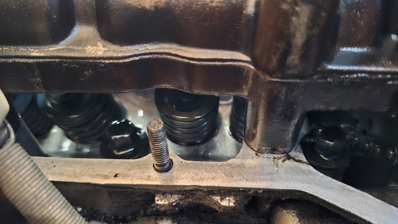

Dihtung poklopca ventila na Nivi je počeo blago da masti, pa sam kupio drugi i danas rešio da ga zamenim. Auto ima 204500km, plin je ugrađen na 60000. Kad sam digao poklopac, unutra sve sija. Usput sam iskoristio otvaranje da naštelujem ventile jer dugo nisam. Završio sam posao, a ruke su mi ostale čiste takoreći.
Ovu čistoću unutar motora pripisujem plinu. Nema gareži od sagorevanja, ulje menjam redovno i svaki put je žuto kada ga ispustim. Na meraču se jedva vidi. S unutrašnje strane poklopca isto bez ikakvih naslaga, samo sloj masnoće.
Postovi: 25120
Re: Vožnja na gas - vaša iskustva
Jel radjeno osvezenje motora do sad? Kod mene u na Stilu 1.9 koliko sam video kroz cep ulja motor iznutra je isto bio cist, jasno se video odlivak, nikakve naslage. Uvek menjano na ispod 10k redovno i uvek Shell ulje. Isto tako i na Cliu benzincu. U cilindru bi bila sigurno drugacija situacija.
