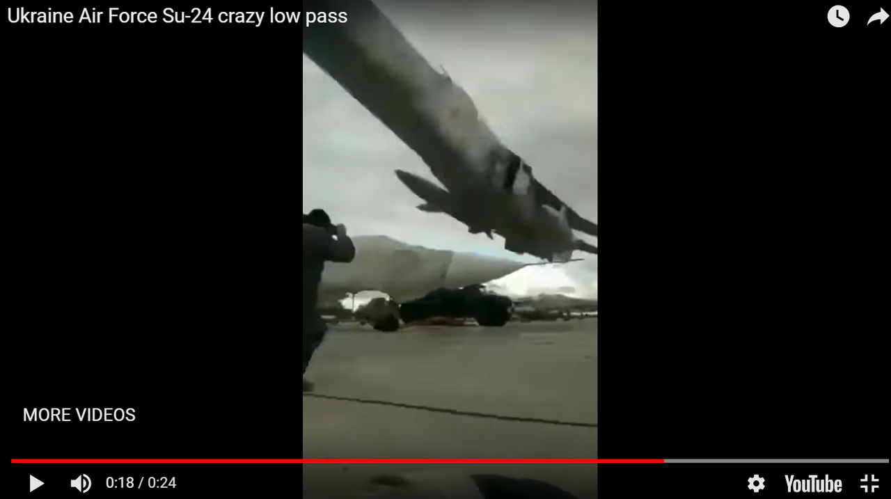

E cime je snimao...
Libijac je isto lud

Zašto je ovo radio?

Neka vezba ja mislim.

A nije zato sto je pilot neki debil i idiot iz njihovog RV ?
