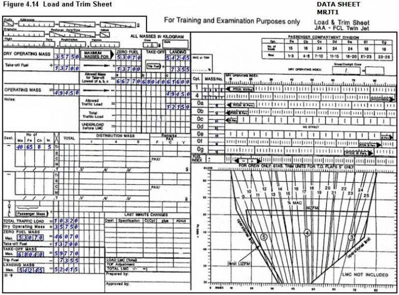

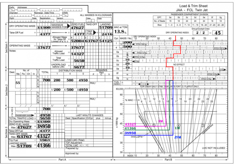

Malopre nas je u polupraznom Ryanair avionu stujardesa sa sredine terala da predjemo pozadi, radi balansa na poletanju.
Re: Vazduhoplovi
Cist idiotizam.
Pogotovo ako je posada vec primila loadsheet i balancesheet, to ne bi trebali da rade jer je centraza aiona uradjena po vasem rasporedu sedenja kako je u karti.
Posle poletannja mozete da se premestite ali na poletanju morate sedeti kako je na karti, izuzev ako vas ne premesti pa onda radi centrazu sto se ne desava u 99.9% slucajeva.
Posle ce da se cude ako budu imali tail strike.

Ovaj gore je prazan, nije mu velik G. Takodje mu nagib nije veliki. Verovatno mu Bus ne da preko 30 stepeni. BTW, u civilnom vazduhoplovstvu se svaki nagib preko 30 smatra kao “nepravilan polozaj” aviona.
Re: Vazduhoplovi
Zuzazu ko radi centrazu aviona?
Re: Vazduhoplovi
BRABUS, hvala, nisam znao za ovog čoveka! Svaka mu čast, tim pre što je eksperimente sprovodio na samom sebi.BRABUS napisao: 04 Nov 2018, 12:49 Nesumnjivo je da su u WW2 radjeni svakakvi eksperimenti, ali za g silu dosta dugujemo jednom coveku https://en.m.wikipedia.org/wiki/John_Stapp
Re: Vazduhoplovi
Centrazu radi licencirana osoba u zemaljskoj sluzbi prihvata i otpreme. Posto je mesto za priucene (nekad to nikako nije moglo tako), oni se oslanjaju na softver. Ubacuje podatke koje mu je pilot vec pripremio (da ne nabrajam sve). Loadsheet i balancesheet se mogu raditi i rucno, tako izgleda na onim papirima gore koje sam postovao, ali malo ko zna da to uradi korektno.swemir napisao: 04 Nov 2018, 14:30 Zuzazu ko radi centrazu aviona?
Normalno, pilot i ovo mora da zna (i postoje aerodromi gde se ovo radi tradicionalnom metodom), ali je veliki gubitak vremena.
Uglavnom, postoje limiti prednje i zadnje centraze van kojih se ne sme poleteti.
Suvise napred, i avion ce biti tezak na nos tokom rotacije ili suvise nazad, i bice ga lako prevuci.
Inace je dobro da ima zadnju centrazu jer se tako stedi gorivo (duga prica). Ali ne van limita!
Ovo nasumicno pomeranje putnika je pre svega nezakonito ako je vec uradjena centraza.
